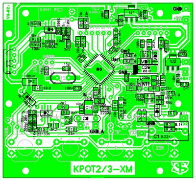

TCBДата: Воскресенье, 26.02.2017, 15:59 | Сообщение # 4825
Сообщений: 2891
Награды: 9
Цитата LUFT ()
Подскажите по какой схеме собирать крота 2-хм?
Схема одна и та же - просто выполнены в разном стиле, при этом основная маркировка элементов совпадает.
Плату выбирайте какая понравится.
За одно решил слегка подправить последний вариант платы (аналоговую землю)
Подправил только плату, описание не изменилось.
Прикрепления: 4523081.gif (253.0 Kb) · K-V6-02d_is.rar (440.7 Kb)
Yurik2304Дата: Понедельник, 27.02.2017, 18:17 | Сообщение # 4826
TCB, как считаете может еще и в этом месте сделать разрыв,чтоб как бы полностью разделить цифровую и аналог.земли?
Прикрепления: 1569754.jpg (227.0 Kb)
TCBДата: Понедельник, 27.02.2017, 19:27 | Сообщение # 4827
Сообщений: 2891
Награды: 9
Не думаю что это что то даст, но попробовать можете. Потом напишите каков результат.
